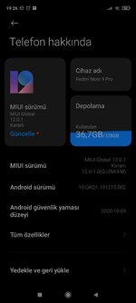

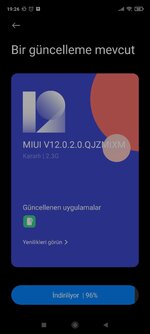

			Cevap;Merhaba arkadaşlar. Konuyu okudum. Videoyu izledim. Ama sorularıma tam cevap bulamadim. Kusura bakmayin kaçırdığım yer olduysa. Şimdi telefonuma imei atıldı. Twrp yüklü. Güncelleme geldi. Yükle dediğimde restart atıp twrp ekranına gelip kalıyor ordan sonra ne yapacağımı bilmiyorum.
Sorular.
1. Twrp ile bu güncelleme yüklenir mi? Orange fox vs geçmeden?
2. İmei gidermi? ( Gitmez diye okudum ama şöyle birşeyde gördüm. Güncelleme yapıp format atarsam imei gidermiş. Açıklar mısınız?)

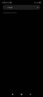

3. Magisk in silinmesi söylenmiş ama bende uygulamalarda magisk yok. Ama banka uygulamasi telefonumun rootlu olduğunu söylüyor.
4. Bu twrp denen zatı muhteremi iptal edip telefonun orjinalinde ne varsa onu yüklesek ne olur?
5. Telefonum global sürüm mü?
6. Twrp ile bu güncellemeyi verilerim silinmeden yükleyebilir miyim?
7. Bu telefonda twrp modunda dokunmatik çalışmıyor. Twrp sürümündenmidir?
8. Sürüm güncellenince telefon neden rootlaniyor?
Yardımcı olacak arkadaşlara şimdiden teşekkür ediyorum. ( Daha önce samsung telefona root atip yazılım yüklemişliğim var. Çok az bir bilgim var ama bu telefonun detayi dağ kadar)
Hocam bilinçli yazılımcılar IMEI işleminden sonra magiski kaldırırlar ki twrp kalksın ve kullanıcı otadan güncelleme geldiğinde sizin düştüğünüz duruma düşmesin bende kaç tane cihaza IMEI attırdım her seferinde IMEI atan arkadaş güncelleme sıkıntısı olmasin diye magiski ve twrp yi kaldırdı root güvenlik konusuna gelince root un kalkması sizin güvende olduğunuzu göstermez bootloader kilidi açık olduğu sürece her zaman tehdit altındasınız demektirMustafa Tetik, öncelikle cevap verdiğiniz için teşekkür ederim. cihaza root atıldıktan sonra bir kaç uygulamayı yanlışlıkla sildiğimden hata vermişti. ayarlar bölümünden format atmak istedim twrp attı. kilit yoktu. dokunmatik de çalışmadı. otg kablosu ile twrp den telefoncu format attı. herhalde ayarlar bölümünden restart atması imei ye zarar vermedi. imei atıldıktan sonra root iptal edilse daha iyi değil mi? Güvenlik açısından?
Telefonun indirdiği güncel sürüm illaki doğrusudur diye düşünüyorum. Konunun başındaki videoya göre bu romu yüklersem hard brick olma gibi bir sorunla karşılaşır mıyım? en kötü ne olabilir?
Ek bilgi sorusu. Magisk silinince twrp silinseydi. o ekranda nereye atardı?
Rica ederim bilgi paylaştıkça güzelMustafa Tetik, Tekrar teşekkürler bıkmadan cevap yazdığınız içinmagisk kaldırılınca ota direk geliyor mu ? Forumda araştıracağım.
