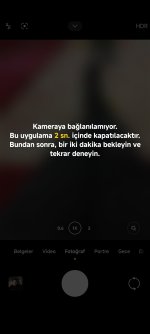

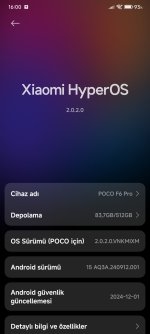

Söylediğiniz şekilde yaptım hocam sorunsuz açıldı hyperos 2 şebeke geldi tek sorunu modemden kaynaklı sanırım kamera baglanamadi hatası veriyor onuda şimdilik gcam ile çözdüm sonraki güncellemeler ile düzelir umarım. Hyperos 1.0.11 global içindeki modem dosyasını flashladim.
Geri dönüş için teşekkürler. Tahmin ettiğim gibi sorun modem kaynaklıymış. Güle güle kullanın

Modem dosyasından'mı kaynaklı sorun mu yoksa kamera uygulaması bug'a girdi
Xaominin farklı kamera sürümlerini indirip denedim hiçbiri çalışmıyor bazılarında bu sürüm cihazınızla uyumlu değil diyor bazılarında baglanamadi hatasi veriyor sebebi attığım hyperos 1 modeminden kaynaklı büyük ihtimalle gelecek güncellemeler ile düzelme durumu var.
Ben teşekkür ederim hocam kendi kamersida çalışmış olmasaydı daha iyi olacaktı ama modem kaynaklı gibi görünüyor güncelleme bekleyeceğiz mecburen.
