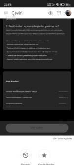

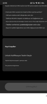

Canlar elimde 15 ultra çin sürümü var. Mesajlar ust uste cok karismis. Ozet gecebilecek birisi var midir? Bu cihazin bl kilidini nasil acabilirim ?
Bunlari karsilamanin bir yolu var mi?
    428,4 KB · Görüntüleme: 33
    489,6 KB · Görüntüleme: 33
