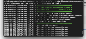

benim hesabım telefon ile onaylanmış çin hesabı. fakat mi community'de 5. seviyeye ulaşmanı istiyor onun dışında vpn ile çine bağlandım denemelerimden bir sonuç alamadım. şu an bypass işlemini deniyorum ama macbook'ta usb hata ayıklama çalışmıyor. herşeyi yaptım ama cihaza bir uyarı gelmiyor ve terminalde bağlantı bekleniyor yazıyor. Yardımcı olabilecek varsa beraber bakalım?Hocam şuan onaylanmış Çin hesabında official bir şekilde kilit açabiliyorsun. Olay bu hesabı bulmak
Benim bildiğim bypassda setting APK olması lazım onu yükleyip programa tıklayınca seni direk geliştirici seçeneklerinde mi hesap eklemeye atıyor sende hesaba tıklayınca hesap eklendi diyop fastboota alıp kilit kaldırma için gün aliyorsun en azından ben böyle yapmıştim android 14 ustunde yapildigini sanmıyorum hypros 1 de yapmisdimbenim hesabım telefon ile onaylanmış çin hesabı. fakat mi community'de 5. seviyeye ulaşmanı istiyor onun dışında vpn ile çine bağlandım denemelerimden bir sonuç alamadım. şu an bypass işlemini deniyorum ama macbook'ta usb hata ayıklama çalışmıyor. herşeyi yaptım ama cihaza bir uyarı gelmiyor ve terminalde bağlantı bekleniyor yazıyor. Yardımcı olabilecek varsa beraber bakalım?
