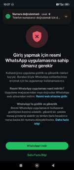

Yardım WhatsApp'dan"Giriş Yapmak İçin Resmi WhatsApp Uygulamasına Sahip Olmanız Gerekir " Hatası Alıyorum

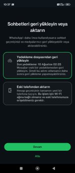

ben bunu başka bir cihazda da yaşamıştım
onda şu şekilde çözdüm
telefon ilk kurulum yaparken dosya aktarımında whatsappı da seçip aktarırsanız hata vermiyor whatsappta
zaten siz şuan kurulum vs aşamasını geçtiğiniz için sanırım onun için çok geç
yeni telefon aldığınızda google kurulum geliyor başlangıçta
dosyaları aktarsın mı eski cihazınızdaki verileri aktarma vs var
orada whatsappı aktaracaksınız
bu şekilde yaptım ben

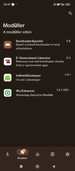

6 ay sonra yeniden root attım tekrar sorunu çözdüm adım adım anlatıyorum
1.p
1. ls posedte resimdeki 3 modülü kurun ve işaretleyin telefona reset atın

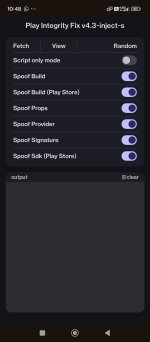

2.magisteki pifs,fix ve tricky modüllerini kurup tekrar reset atın

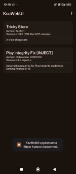

3. Kseuweb ui uygulamasina girin resimdekileri işaretleyin ve reset atın

Lsposedte sistem çerçevesini işaretlemeniz yeterli
