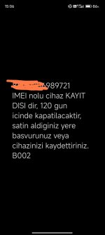

Selam hocalarım sim 1 yuvası süresi doldu ve 2-3 gün önce bende sim 2 yuvasına geçtim sonra dün sim 2 yuvası çalışmadı sonra kapanan sim 1 yuvasına taktım sim kartı 5 dk sonra hat geldi ama sim 2 yuvasına hat gelmedi.Bugünde sim 2 yuvası için 120 gün süren kaldı mesajı geldi ama sorun i kapanan sim 1 yuvası çalışıp sim 2 yuvası çalışmıyor şuanda nasıl aktif hale getirebilirim.
Sim 2 yuvasına yeni geçtim ama 2 gün sadece hat geldi dün sabahtan beri hay gelmiyor nasıl çözerim yardımcı olun hocalarım askerdeyim zor bir durumdayım gerçekten her an sim 1 yuvası tekrar kapanabilir çünkü

imei atılacak. dirençle oluyor bu model.
Hocam ama anlamadığım daha ilk defa kullanıma açtığım sim 2 neden 2 gün sonra hat almıyor ve devlette bugün 120 gün kaldığını söylüyor sorun nerede

Hocam aynı sorunu yaşayan bazı kişiler de vardı.Sim kartların yerlerini değiştirip yeniden başlatın düzeliyordu.Bazı 13lerde böyle bir sorun varmış.İmeilerin yeri değişiyormuş.Bende hiç olmadı.

1.5 ay daha götürse yeterli bana da sıkıntı şurda 2 gün önce sim 1 süresi doldu sim 2 ye taktım takar takmaz okumadı 2 dk sonra okudu aynı metodu deniyorum deniyorum olmuyor neden böyle anlamakta güçlük çekiyorum şuan için .Eğer sizin dediğiniz sim değişme olayı oldu ise sorunum yok gibi görünüyor ama nasıl öğrenicez onunda muamma

Direnç attırın gitsin hocam.

Geçen yıl aynısını yaşadım, hangi sim yuvası kapaniyorsa diğerine tak çalışır. Ben ilk dört aydan sonra ikinci sim'i kullanınca öyle oldu, diğer dört ay'ı sim yuvalarını dönüşümlü kullandım.
Bu yıl yine aynısı oldu, sim 1 kapanınca 2 ye geçtim, bir gün sonra 2 kapandı tekrar 1 e döndüm. Yine son dört ay'ı dönüşümlü idare edecem gibi görünüyor.

Malesef aynı sorun bende de oldu.

Tüm Xiaomi 13'lerde aynı sıkıntı var maalesef. Acaba Çin/Global cihazlarla, farklı bölge stock romlarıyla, çeşitli custom romlarla, esim/normal sim kullanımıyla, bootloader kilidinin açık olup olmamasıyla ilgili olabilir mi diye pek çok farklı cihazda test yaptık ama fark etmedi... Maalesef SIM değiştirerek ya da direnç kayıt yaptırmak dışında bir seçenek yok.
