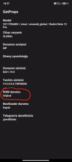

cihazında fake rom var şanslısın ki miui 14 sürümündesin normal yolla bl kilidi aç hyperoslarda kilit açma tarih oldu çin cihazları için
cihazımda fake rom yok orjinal rom bu xiaomi nin sitesinden de kontol yaptım cihaz orjinal çıktı ama niye böyle bilmiyorum çözemedim yakında gelir mi acaba güncelleme
Madem cihazın çin değil global menşeili bootloader kilidini açıp kendin rom atabilirsin

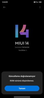

Kilidi açması çok uğraştırıyor hem pc de yok mecbur beklicez galiba gelmesini.
Bu ota romu indirip manuel olarak yüklemeyi dener misin?
İşe yaramazsa bunu da dener misin?

Olmuyor böyle hata veriyor.
