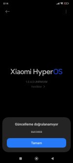

Ben bugün redmi 13 pro 5g aldım, 2312DRA50G, cihaz global yüklü geldi yurtdışı cihaz HyperOS 1.04 sürümünde geldi ama HyperOS2 yapmak istiyorum normal güncelleme ile yapılmıyor güncelleme yok diyor, internetten recovery rom ile deneyince görsel deki hatayı veriyor ne yapabilirim cihazımı HyperOS 2 yapmak için

Fake rom diye tabir edilen güncelleme yapması kapatılmış rom olduğu için güncelleme yapmaz. Diğer yöntemlerle rom yükleme kalkarsanız modem değişeceği için şebekeniz gider. Sonrasında Çin model cihazlar için yetkili hesap ücreti yüksek olduğundan sıkıntı yaşarsınız. Bu model için o masrafı harcadığınıza değmez. Almadan önce araştırma yapmanız gerekirken aldıktan sonra araştırma yapıyorsunuz. Gittiği yere kadar kullanmak ya da satıp global cihaz almak daha mantıklı olacaktır.

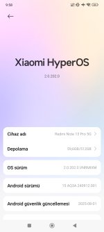

Redmi Note 13 Pro 5G Çin model cihaza sahibim yedek cihaz olarak kullanıyorum sizin cihaz gibi Fake rom yüklüydü Mi asistan ile global son sürüme güncelleme yaptım şebeke gitti. Tavsiyem sakın güncelleme yapmayın bir şekilde şebeke gidiyor yetkili fiyatları bu cihaza değmez.
