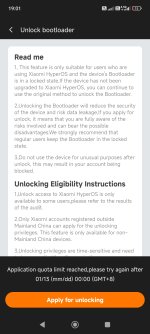

Hocam kilidi açamıyoruz görseldeki uyarılar geliyor, çin saatiyle bugün gün bitiminde tekrar denedim yine hata verdi , bilmediğim için soruyorum aldığım yer güncelleme sorunsuz garantili demişti daha alalı 1 ay olmadı bu durumda sizce masrafsız olarak çözmesi gerek dimi bu işi?

Hayır global cihaza convert atmazlar. Aynı sorunla sayısız mtk cihaz düzelttik biz. Sorunu ve sebebini biliyorum. Aldığı yer arkasında durursa olur yoksa çözüm belli. Kilit açılacak ya da yetkili hesap ile işlem yapılacak.
Aldığı yer düzeltemez ise kilit açma başvurusu yapılsın kilit açıldıktan sonra kalan işlemleri tarif ederiz kendi bile yapabilir sahibi
Aşağıdaki rehbere göre kilit açabilirsiniz. Püf noktası internetinizin hızlı olması ve ping düşük olması.
