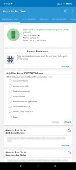

13T pro da denendi cihaz sürümü corot_global V14.0.9.0.TMLMIXM, ilk başta delta magisk ile denedim oldu reset attınca gitti. Sonra normal magisk ile denedim (Magisk sürümü 26.4) bununla da oldu reset sonrası root gitmedi ben normal magisk ile yaptım ekte resimler mevcut. Paylaşım için teşekkürler.
