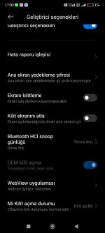

bl kilidini açtım bugün rom nereden hangi şeyi indirip nasıl yapçam cmd üzerinden yapmam lazım sanırım
batuhannn16
batuhan
note 12 pro 5g
bursa
31 Mart 2024
49
    299,3 KB · Görüntüleme: 19
