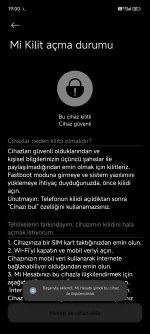

Bu yöntemin rus sürümünü deniyordum dün, başarılı olmadı ilk deneme tabii 900-500 iki token denemiştim. Bugün 700 ve 400 denedim yine hata aldım ama saat tam yedide termux arkaplanda onay spamlarken ben de ayarlardan kilit açma onayı tuşuna bir kez bastım. Yine hata vermiş baktığımda ama cihazı başarıyla bağlayıp onay aldı. Çok mutluyum bu lanet stock arayüzden kurtulduğum için. Yine bir 72 saat verecek muhtemelen ama zor olan bölümü atlattım. Sanırım izin versin veya vermesin ayarlardan bağlanmayı deneyip deneyip netice alınabilir. Yapan/Çeviren arkadaşa da teşekkür ediyorum güzel script.

Script'i token ile başlatınca çöktü ancak saat 7'de geliştirici seçeneklerinden hesap ekle dedim hesabınıza tekrar girin çıkın yazdı girdim çıktım hesap başarıyla eklendi.
