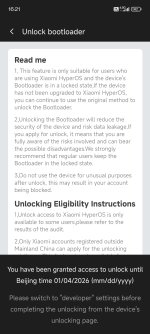

Selamlar. Mi hesabımla daha önce 1 cihazın kilidini açmıştım. Xiaomi Community uygulamasına giriş yapıp unlock bootloader kısmına girdiğimde atacağım ekran görüntüsündeki uyarı çıktı ve geliştirici seçeneklerinden hesap eklediğimde başarılı oldu. Bu kadar mı yani 😀

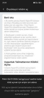

Aynı mi hesabıyla 3 adet cihazın kilidinin açılacağını zannediyordum ama 31 Aralık 2024'ten sonra bu sistem değişmiş ve tek cihaz olmuş. Dün mi unlock uygulaması üzerinden kontrol ettiğimde ''bu mi hesabıyla daha fazla cihazın kilidini açamazsın'' hatası aldım. Bugün 3 günlük mi hesabıyla xiaomi communityden 18:59:59'da yetki aldım ve geliştirici seçeneklerinden hesabı başarılı şekilde ekleyip mi unlock uygulaması üzerinden kontrol ettim bu kez başarılı oldu 72 saat süre verdi.
