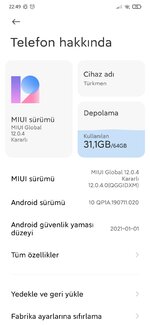

Arkadaşlar cihazımda şuanda endonezya romu yüklü 12.0.4 var. Geçenlerde global 12.5 yayınlandı ben şuanda global recovery romu indirip telefonuma Manuel güncelleme şeklinde kurabilir miyim?
Twrp varsa yükleyebilirsiniz diger türlü fastboot romu gerekir
