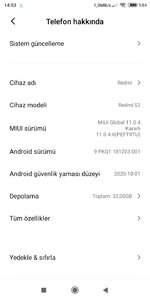

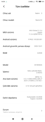

Bildirimde de belirttiğim gibi manuel olarak dediğiniz dosyayı indirdim güncelleme paketini seçtim ve bu seferde sürüm düşürülemez hatası aldım.Tekrar denedim ve güncelleme paketi doğrulanamıyor hatası aldım.
Cihazın bilgilerinin olduğu kısmı ss atar mısınız
    106,3 KB · Görüntüleme: 12
    121,7 KB · Görüntüleme: 12

Ayrıca Bootloader kilidi açık mı ?
Güncellemeyle alakalı bir videoda açıcaktım fakat açınca verilen uyarılar doğrultusunda vazgeçtim onay ,30 gün bekleme süresi filan diyordu o yüzden vazgeçtim hiç kullanmadan ve onaylanmadan tekrar kapattım ayrıca sonrasında format attım format atınca bootloader kapanıyor veya açılıyor mu o konuda bir fikrim yok
StreX
ㅤㅤㅤㅤㅤㅤ
ㅤㅤㅤㅤㅤㅤ
ㅤㅤㅤㅤㅤㅤ
5 Haziran 2018
241
9.770
10.500
358
Bootloader kilidini açıp global rom yüklemeniz lazım.
kilit süresi şansa bağlı olarak değişir ama Miui 12 istiyorsanız rom değiştirmeniz şart veriler de silinecek
