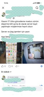

Modem dosyası ile alakalı biraz arastirma yapın hocam bakım bakalim arizaniza benzer haller varmı ne desek sadece rahminden öteye geçemez cunki piyasa şuan çok kötü durumda cihazlara yapılan müdahaleler cok ağır herşey olabilir örnek fotodaki arkadaş bu cihazlara denk gelmemek çok zor artik
aldığım arkadaş sağ olsun laptop ile gelip 2 dk da çözdü hocam işlem yaptığı programa bakmadım ama ücretli bi program olduğunu söyledi server da arada böyle sorun olabiliyor falan dedi ki zaten cihazı aldıktan sonra toplamda 3 kez format atıldı silinme olmamıştı

Bahsettigim olayda bu hocam
