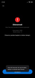

merhaba mi 13 cihazda e sim aktifleştirmek için türkcelle gittim QR kod kısmında hata veriyor ROOT SECURİTY DOMAİN İLE KANAL AÇILAMADI KNU KODU:2200 NEDEN KODU:14 YAZIYOR bu konu hakkında yardımcı olabilecek varmı acaba

Mi 13 kullanıyorum, (12/512 GB) cihaz Çin cihazı ama Global ROM yüklü.
Direnç ve SIM1 kayıtlı, Bootloader Kilidi kapalı.
Azönce Vodafone'dan E-Sim aldım ama görselde ki hatayı alıyorum.
Hattı Sim1-Sim2 ye takıp öyle denedim,
Bölge değiştirdim,
Cihaz Kapat-Aç yaptım ama halen aynı hatayı almaktayım.
Konu hakkında yardımcı olabilecek birileri var mı??
Teşekkürler.
Bölge değiştirdim,
Teşekkürler.
Root mu var cihazda öyle birşey yazmış ekranda
Düzeltme,bl kapalı ise root yoktur zaten

Birçok forumu aradım, taradım. Benzer hatayı alan çok kişi var. Yeniden yazılım atmalar cihazı sıfırlamalar felan hiçbiri çözüme ulaşamamış ve elde avuçta neden olabileceği ile ilgili hiçbirşey yok ilginç cidden. Ama gördüğüm sorunu yaşayanların bir çoğunun repair görmüş cihazlar olduğu idi. Gerçi bununla da alakası olduğunu pek sanmasam da. Cihazı direnç işlemi görmemiş ve repair yapılmamış kişilerin bu olaya bi bakması lazım.

Aynı durum bende de vardı ta ki şu siteden karşılaştırıp çin cihazında e sim olmadığını gördükten sonra uğraşmayı bıraktım

Arkadaşın söylediği gibi..
Yabancı siteler de Mi 13 China cihazda eSim desteği gözükmüyor..
Boşuna fiziksel hattı kapattık...
Hayırlısı olsun, şahsen benim aklıma bile gelmedi bu durum.
