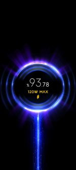

Bugün dikkatimi çekti. Kutudan 120W şarj aleti çıkmasına ve desteklemesine rağmen telefonu şarja taktığımda 55W ile şarj ettiğini gördüm. Ayarlardan şarj hızlandırma özelliğini de açtım fakat şarja taktığımda 55W ile şarj etmeye devam ediyor.
Kullananlardan ricam şarja taktığında 120W yazan varsa ekran görüntüsü iletebilir mi?

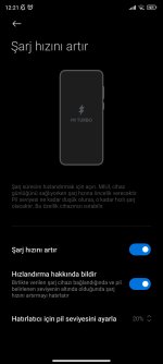

Hocam açıklamada yazmıştım aslında ama gözden kaçırdınız sanırım. Hali hazırda şarj hızını artır aktif halde. 55W yazısının yanına max eklendi sadece. O özellik kapalıyken 55W yazıyordu. Üstteki ekran görüntüsündeki gibi 55W MAX olarak güncellendi.

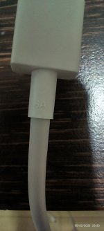

Aynen kablonun üstünde bu şekilde 6A yazar.

Teşekkürler. Aldığım arkadaş karışıklık olmuştur 6A kabloyu gönderiyorum hemen dedi sağolsun kargoya vermiş bu sabah.
