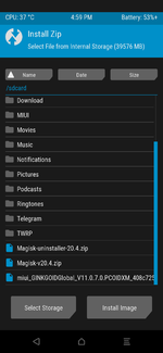

Sayın Stoya hocamın adlı videosundaki yöntem ile sıfırdan Redmi Note 8 Endonezya Kararlı V11.0.7.0.PCOIDXM romunu yükledim. Zar zor birkaç veri, ve bilgilerimi toparladıktan sonra reboot atmam gerekti. Ardından telefonum gündüz açmış olduğum konudaki gibi recovery menu bootloop olayını tekrardan tekrarlamaya başladı. Magisk kurmadığım için twrp silinmiş bu sebepten ötürü kurup üstüne kurdum fakat sorun çözülmedi. Kısaca telefonum açılmıyor ve sürekli twrp ekranına geliyor. Birçok konuya baktım fakat hiçbir çözüm işe yaramadı. Telefonum brick mi oldu? Nasıl düzeltebilirim. Şimdiden teşekkürler, Hayırlı geceler.

yedek aldiysaniz eğer; WİPE /format data / yes yazip onaylayin sonra reboot system yapin gecmis olsun

Miflash ile fastboot olarak tekrar Redmi Note 8 Endonezya Kararlı V11.0.7.0.PCOIDXM romunu kurdum. Birkaç uygulama yükledim ve gereksiz sistem uygulamalarını kaldırdım. Şu an bir problem yok gibi fakat kullanmaya korkuyorum durduk yere aynı sorun olur diye.
Twrp üzerinden sistem, data ve boot yedeği alıp aldığınız yedeği bilgisayara aktarın hocam. Herhangi bir çökme durumunda yedegi kullanarak rahatlıkla geri dönebilirsiniz. (Yedekleme dosyaları ana dizinde Twrp klasörü içinde ki Back-Up kısmında saklanır.)

Teşekkür ederim hocam deneyeceğim fakat twrp-backup menüsünde system image var system yok farkı olur mu?

Sistem imajını yedek alın hocam sistem o zaten, yedeği geri yüklerken ilk sistemi geri yüklemelisiniz sonra cihazınızı açıp kurulumunu yapmalısınız kurulum işleminden sonra twrp ye girip diğer yedekleri de geri yüklemelisiniz yani sıfır bir telefona girip direkt olarak hepsine geri yükleme işlemi yapmayın ben her denediğimde bootloop'a düştü. Data nin geri yüklenebilmesi için cihazın ana dizinde ki klasörleri oluşturmuş olması gerekiyor (Download,Pictures,Android klasörleri vs.)

Sorununuz çözüldü mü? Aynı sorun benim de başıma gelmişti ben cihazın arkasını açıp test point noktalarına bastırıp öyle başlamıştım pcye çünkü bende sadece mi logosu görünüp yeniden başlıyordu, hiçbir şey açılmıyordu. Bu şekilde yaptım.

Şu anlık çözüldü hocam. Sık sık reboot atıyorum bootloop olayını bidaha yaşamadım. Fastboot ile temiz miui global rom kurmak sorunu çözdü diyebilirim.
