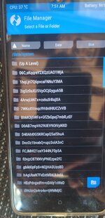

Arkadaşlar kilit ekranı desen kilidini unuttum Mail şifremide unuttum veri kaybı yaşamak istemiyorum Bl kilidi açık, USB hata ayıklama açık,TWRP kuruyorum system dosyaları.
password.key
pattern.key
locksettings.db
locksettings.db-shm
locksettings.db-wal böyle değil resimdeki gibi daha önce bir sorun yaşayan oldumu biryerde hatamı yapıyorum acaba yardımcı olursanız sevinirim

Twrp dosyalarınızı şifreliyor. Twrp açılışta şifre sorarsa telefon şifreniz girilmeli. Eğer yok ise format data ile tüm verileri silmedikçe dosyalarınıza erişemeyeceksiniz. Bu telefonunuzda ki tüm herşeyin silinmesi demek.

Ordan belki rastgele dosyaları silerseniz bı ihtimalle olur ama emin değilim

Risk nedir
Açılışta şifre sormuyor.Aynı model diğer telin tüm şifrelerini biliyorum ama onunda twrp şifre sormuyor ve sistem dosyaları şifreli. Bu sorun formatlamadan çözülmeyecek galiba

Hocam official orenge Fox yükleyin belki çözer sifrelemeyi veya şifre girme ibaresi çıkabilir
