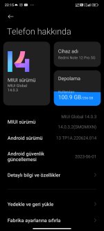

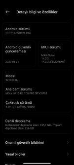

Merhabalar yaklaşık 3 aydır bu telefonu kullanıyorum Xiaomi redmi note 12 pro 5g telefonuma hala güncelleme gelmedi nedenini merak ediyorum Trendyoldan almıştım imei var Kaçak değil

hocam cihazın içinde fake rom var güncelleme gelmez

Hocam fake rom olduğunu nereden anladınız bilgilendirir misiniz?
miui sürümünüzün kodu smomixn bu kod fake romlarda var bu kod ile resmi bir rom yok güncelleme almak için cihazın kilidini açıp resmi bir rom yüklemeniz lazım global avrupa endonezya gibi
Bilgilendirdiginiz için saolun hocam peki ben nasıl kilit açıp rom yükleyebileceğim Söyler misiniz
