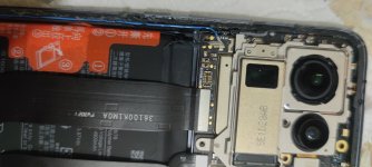

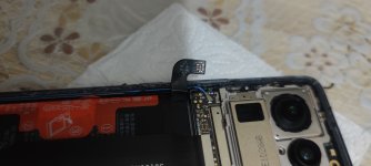

Pil daha önce değişmişti,şimdi sökünce deneme yapıyorum 2 numaralı kabloya dokununca bile yerinden hafifçe oynayıp telefonu resetlemeye mecbur bırakıyor. Woyax firmasından pil sipariş ettim. Sonuçları paylaşacağım.
