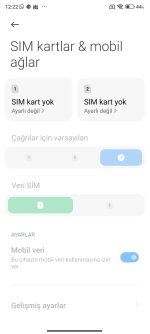

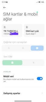

Arkadaşlar merhaba. Sabahleyin kılıflı telefon yataktan halıya düştü. Telefonda kırık vs. Hiç birşey yok. Lakin telefon simkart görmüyor. Durup dururken simkart2 de takılı sim yok görünüyor. Simkartı başka telefona taktım çalışıyor başka simkartı poco ya taktım görmüyor ve çalışmıyor.
Telefon aldığım kişi uzaktan bilgisayar a bağlanıp imei atmıştı 2 sene önce. O zaman bana Simkart1 aktif değil sim2 yuvasına tak demişti. O zamandan beri bu şekilde kullandım. Sim1 hattı taktığımda hat görüyor ama çalışmıyor arama vs yapmıyor. Ne yapmam lazım. Yazılımsal mı uzaktan biri bağlanıp halleder mi yoksa teknik servise mi göndereyim? Bilen başına gelen var mı?
Resim 1 sim2 de takınca ekran görüntüsü.
Resim 2 sim1 de takınca ekran görüntüsü

Arkadaşlar arka kapağı açtım. Tüm flex kabloları söktüm ve tekrar taktım. Akabinde ağ ayarlarını sıfırladım. Telefonu kapatıp açtım ve sorun çözüldü. Buraya not bırakalım ki başına gelen olursa okusun ve çözsün problemi. İlginiz için teşekkürler.
