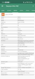

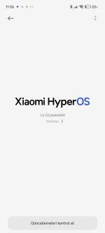

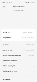

Arkadaşlar 6 ay önce server kayıtlı mi 14 ulta cihaz aldım. Yurt dışı bir cihaz. 6 aydır ne güvenlik güncellemesi nede hyperOS 2 güncellemesi gelmedi.
Bölgeyi Fransa - Almanya- Hindistan yapmama rağmen yine gelmedi. Sebebi nedir acaba.

Cihaz çin model ise fake rom vardır içinde güncelleme yapmaz. Ayarlarda model numarasına bakın C ile bitiyorsa çin modeldir. Ya da orjinal imeisini e-devletten sorgulayın model noya bakın.

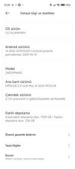

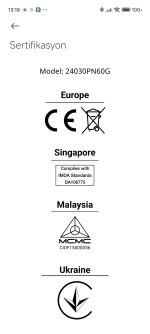

Ayarlarda ve sertifikasyonlarda bu şekilde gözüküyor.
tamam cihazda fake rom varsa model no G gözükür zaten. Önemli olan orjinal imeiyi e-devlette sorgulayınca model kodu ne çıktığıdır.

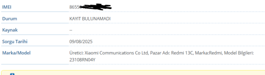

Cihazın arkasındaki kağıt etikette de CE damgası var. Fakat imeileri sorguladığımda Redmi 13C bilgisi geliyor.
*#06# yapıncada 1 tanesi Redmi 13C, diğeri kayıtlı bir cihaz imesi. Anlam ceremedim. Global mi, çin mi bu cihaz.
Evet ne demek istediğinizi şimdi anladım. Orjinal imei lere nereden ulaşabilirim. Server kayıtlı olduğu için birşey gözükmüyor şuan
siz cihaza server kayıt da atılan kayıtsız imei 1 i sorguluyorsunuz. Cihazın kendi orjinal imeielrini sorgulayın. Zaten dediğim gibi cihaz global olsa güncelleme yapar sorunsuz. Cihaz çin model ve fake rom mevcut içinde.
