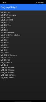

Telefonu 3 ay önce hepsiburadadan yurtiçi aldım. Normalde %0 - %100 şarjı orjinal adaptör ve kabloyla 1 saat 15 dakikada oluyordu şuan 3 saatte tam şarj oluyor. Mi flashla miui 14ü yükledim sorun yine çözülmedi. Şarja takıyorum hızlı şarj yazısı ve işareti geliyor ama yavaş şarj oluyor.

Farklı orjinal 33wv adaptörle denedim düzelmedi

Sorun şarj bordu soketinde ısıya mahruz kalmıştır hızlı şarj parçası ölmüş olabilir.

2 amper gösteriyor şarj hızını 2000mah yapar saatte, 2.5 saatte bu hızla en iyi ihtimalle şarj olur. Bende aynı model telefon var 3400mah falan ölçüyor. Orjinal kablo ve başlık olsa daha çok ölçer. Bunun pilinde sıkıntı olabilir, garantiye gönderin şarj aletiyle birlikte.

Çekirdek sürümüne baktım 4.14.190-perf-g6d6db67fd446 yazıyor. Kullandığım kernel orjinal kernel mi?

sizin bataryanızın pil sağlığı kaç baktınız mı?
