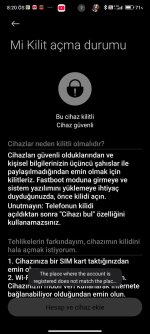

arkadaşlar mi topluluktan yine denedim olmadı ama hemen cihaz ayarlardan mi kilit açma durumuna tıkladım başarıyla eklendi yazdı
bu ne demek bl kilidi için tlf sıraya girdi mi yarın tekrar denemek gerekir mi. bundan sonra ne yapmam lazım

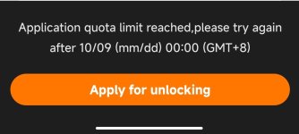

merhaba arkadaşlar , bootloader kilidini açamıyorum destek bekliyorum saygılar. YD cihazıdır imei eklendi kapanması sıkıntı değil.
Cihazınız Çin versiyon bu nedenle BL kilidini açabilmeniz için Çin hesabına ihtiyacınız var. Mevcut Mi hesabınızla açamazsınız. Çin hesabı alma konularına bir bakın ama uzun zamandır alabilen görmedim maalesef. Uğraşmanız gerekecek... Ya da ücretli server ile açıyorlar ama o da pahalı. :(

Maalesef olmadı. Başka yolu yok mu? Bootloader Unlock 55 dolar dediler. Uzak bağlantı olduğu zaman 70 dolar. Çok yahu :D
geliştirici seçeneklerinde mi kilit açma bölümü denedin mi ,saat tam 19 denedim cihaz eklendi 72 saat süre verdi sonra mi unlock ile açtım
