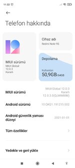

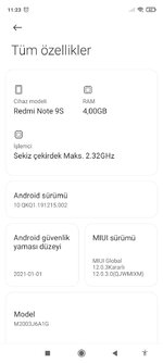

Selam abilerim,kardeşlerim.
Son bir kaç aydır beni yoran telefonum Note 9S hakkında yardım istiyorum sizlerden.
Olayı anlatıyorum şimdi Telefon cebimde idi yağmurlu bir gün sırılsıklam oldum malum telefon cepte sanırsam ters koymuşum ve hoparlör veya şarj yerinden su girmiş herhalde.
Eve geldiğimde açılmıyordu başlarda kendisini kuruttum biraz beklettim soba da tabi fazla yakın tutmadım ona dikkat ettim,Başta Açıldı ama kendini tekrar tekrar başlattı sistemin çöktüğünü düşündüm wipe data yaptım bir kaç sefer yine olmadı,bir kaç saat sonra kendi kendine açıldı ama bu seferde Servis yok,Şebeke yok sorunları ile baş başa kaldım imei gitmiştir dedim çünkü yaklaşıyordu geçerlilik süresinin dolması.
Bunun üzerine geçici imei açtırdım ama yine gelmedi şebeke bunu geçici açan kişiye söylediğimde cihaz QCN dosyasının bozulabilmiş olabileceğini söyledi bana.
Benim içime kurt düştü dedim ya o değil de şebeke aparatı yada kartı(adını bilmiyorum)yanmıştır herhalde dedim sipariş verdim o kısmı değiştim sorun hala aynı idi şebeke yok.
Ne yaptıysam hangi telefon tamircisine gittiysem başaramadık abi dediler bir yandan da bakın diyorum kart yanmış olabilir mi hayır diyorlar yazılımsal sorun galiba diyorlar. "GALİBA"
Cihazın Boot kilidi:KAPALI
Cihaz Açık Kullanalabiliyor Sadece Şebeke yok
