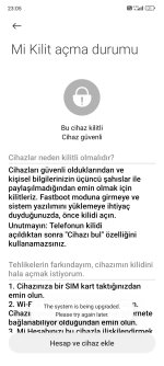

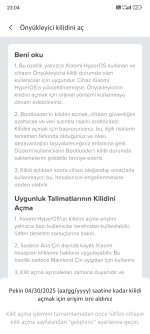

Yardım Redmi note 13 pro plus 16/512gb aldım cihaz çin cihazi fakat fake rom kurulu bootlader kilidi açamıyorum. Sistem yükseltiliyor hatası alıyorum

Açıkçası benim isteğim globaldı ama sanırım globalı ya daha çıkmamış yada o kadar iyi güncelleme vermiyor yada kafalarına göre atmışlar.
Ama güncelleme aldı sorunsuz, arama kayıt çalışıyor, nfc çalışıyor. Yani globalden şuan farkı yok gibi bilemedim varmı spesific bir eksiklik yada fazlalık deneyeyim ?
Aynı sürüm telefonda mevcut hocam. Nfc ye takilmiyorum artık. Bu sene idare etsinde seneye mi 14 ve üzeri kilit açılıyorsa xiami ile yola devam ederiz artık.

Valla para veririm dersen xiaomi 13 ultra yada 14 ultra derim kullandım arkadasa aldırıp geçen oda çok memnun. Ama bu 10.500 segmentlerinde de bu elimizdeki çooook süper.

cihaz zircon ise hindistan romu gerek yok her rom da şebeke verir. note 13 pro garnet modeli ise global romda şebeke vermiyor o yüzden hindistan yüklemişlerdir.
Ben kilit açtırdım global rom yüklendi hyperos cihaz açıldı kurulum yapmak istedim rom bu cihaz ile uyumlu değil dedi kurulum yapılmadı global rom mi 14 yüklenince açıldı kurulum yaptım sıkıntısız ama android 13 ve mi 14 olduğu için Hindistan hyperos rom yüklendi acıldı güncelleme geldi yaptım sıkıntsız kullanıyorum
Hindistan rom harici zten cihaz çöküyor bugün gozlerimle gordum 😀
