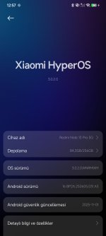

Önce hyperos 3 romu flashlayın telefon açılmayacak fastboot moda alın herhangi bir hyperos 2 romun recovery.img dosyasını flashlayın örnek olması açısından hindistan romunun hyperos2 son sürüm indirip içinden alabilirsiniz recovery.img dosyasını sonrasında fastboot flash recovery komutuyla flashlarsınız açılır telefon ben o şekilde açtım ben eu kurmadım ama aynı sorunu yaşadım hyperos2 den hyperos3 e güncellediğimde global cihazımı böyle çözdüm ek olarak bu eu romda hindistan yada çin modem flashlamak gerekmez bu direk şebeke alır ama telefonunuzda global yada avrupa romu falan gibi bi rom varsa ve cihazınızın bootloader kilidi açıksa bide çin cihazıysa recovery haricinde bide modem dosyası flashlayın şebeke de gelir ve hyperos3 kullanırsınız bootloader kapalıysa hiçbirisi olmaz zaten iyi forumlar.
