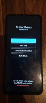

Merhaba herkese. Zamanında yurtdışından getirdiğim bir Redmi Note 9 telefonum var. IMEI atılmıştı. Nasıl olduysa telefonda sadece MIUI Recovery 5.0 ekranı açılıyor. Reboot seçeneğine basıyorum yine aynı ekrana dönüyor. Wipe Data diyorum yine aynı. Connect with MIAssistant diyorum bilgisayar görmüyor. Safe Mode diyorum yine aynı ekran. MiFlash ile global rom yüklemeye çalışıyorum aygıt yöneticisinde ADB interface görünüyor, Bootloader Interface görünmüyor. Buralarda hiçbir telefoncuya da güvenmiyorum. Yardımcı olacak birileri var mı?
not: açılış ekranında kilidi açık görünüyor. bunun Bootloader kilidi olduğunu düşünüyorum ama açık olsa bilgisayarda görünürdü diye de düşünüyorum.

Telefon kapanmıyor. otomatik olarak açılıyor ve yine Recovery 5.0 ekranı geliyor. bu ekrandayken ses kısma ve güç tuşuna birlikte uzun basıyorum kapanıyor açılıyor yine Recovery 5.0 ekranı... içinde kurtaracağım bir şey yok telefonun. ekran görüntüsünü de atıyorum ek olarak.

denedim, yine olmadı. direkt Recovery açılıyor yine.

O zaman ses açma tuşu basılı kalmıştır hocam. Bir telefoncuya götürün hemen halleder.

ses açma tuşu takılı kalmıyor yeni okuyacak arkadaşların da bilgilenmesi adına söylüyorum. telefon bu ekranda kaldığında fastboot ekranına almak kolay. reboot device dediğinizde cihazı resetleyeceği için power tuşuna basmadan ses kısma tuşuna basılı tutun fastboot ekranı ile karşılaşırsınız.
