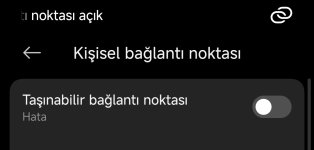

Uzun süredir yaşadığım bir. Sorun var
Ben konu başlığında yazdığım romu kullanıyorum
Cihazım poco x3 pro
Ne zaman hotspot açmaya çalışsam. Açılıyor ve direk hata diyerek geri kapanıyor bu sorunu bir türlü çözemedim
Logchat a baktım
Kayıtlarda hata nedenini buldum ama yine bir çözüm üretemedim.
Hata nedenini şu
Temel Sorun - SELinux İzin Reddi: Loglar, hotspot başlatılmaya çalışıldığında kritik bir SELinux reddi olduğunu gösteriyor:
avc: denied { create } for name="hostapd.conf" scontext=u:r:hal_wifi_hostapd:S0 tcontext=u:object_r:wifi_data_file:S0 tclass=file permissive=1
Bu, hostapd servisinin (hal_wifi_hostapd bağlamında çalışan) mevcut SELinux politikasında hostapd.conf dosyasını (hedef bağlam wifi_data_file) oluşturmak için gerekli izne sahip olmadığını gösteriyor.
SELinux İzin Verici Modun Etkisi: Sondaki permissive=1 bayrağı kritik önemde. Bu, cihazın SELinux İzin Verici modda çalıştığını gösteriyor. Bu mod, politika ihlalini günlüğe kaydeder ancak işlemin devam etmesine izin verir. Bu, hotspot’un bazen başarılı bir şekilde başlayabilmesini muhtemelen açıklıyor. Ancak, altta yatan SELinux politikasının hatalı olduğu gerçeğini düzeltmiyor ve bu, kararsızlığın temel nedeni gibi görünüyor.
Sonraki Hatalar - Wi-Fi HAL İzin Redleri: Bu temel SELinux politika sorununun, özellikle hotspot durdurulurken Wi-Fi Donanım Soyutlama Katmanı (HAL) servisinde gözlemlenen sonraki hatalara yol açtığından kuvvetle şüpheleniliyor:
E [email protected]: create file failed: Permission denied
E [email protected]: Error writing files to flash
Bu hatalar, Wi-Fi HAL servisinin gerekli yapılandırma veya durum dosyalarını yazamadığını, muhtemelen SELinux reddi tarafından tanımlanan aynı temel izin sorunları nedeniyle, düzgün bir şekilde kapanmasını veya istikrarlı bir durumu sürdürmesini engellediğini gösteriyor.
Diğer Olası İzin Sorunu: Loglarda daha önce görülen bir uyarı da yapılandırma/izin sorunlarıyla ilgili olabilir:
W PackageSettings: Couldn't write -1 to /config/sdcardfs/com.android.tethering/appid
Genel Sistem Kararsızlığı?: Ek bilgi olarak, log dosyasının başında init sürecinde bazı ciddi sistem çökmeleri (Fatal signal 6 (SIGABRT)) görülüyor. Bunlar hotspot işlevselliğiyle doğrudan ilgili olmayabilir, ancak daha geniş bir sistem kararsızlığına işaret edebilir, bunu dikkatinize sunmak istedim.
Bu bulgular ışığında, ROM’daki SELinux politikalarını, özellikle hal_wifi_hostapd bağlamı (scontext) ile wifi_data_file bağlamı (tcontext) arasındaki dosya oluşturma izinleri konusunda inceleyebilir misiniz? Hotspot sorununun temel nedeni, bu politikalarda bir hata veya eksiklik gibi görünüyor.
Bu sorunu bir türlü aşamadım başına gelipte bunu çözen varmı
Selinux u permessive moddan enforcing moda geçirdiğim de düzeliyor şimdi oda olmuyor. Ne yaparsam olmadı
