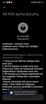

Selamlar hocam. Öncelikle bilgilendirme yapayım. Cihaz Note 13 Pro 5G garnet. Sürüm - HOS 1.0.4.0. Çin menşeli, fake rom yüklü geldi elimize. Bu durumda güncelleme almayacaktır. Bundan dolayı bl kilidini açıp daha güncel rom atmak istedim. Lakin karşılaştığım durumu ekte görselde bıraktım. Bölge ile cihaz eşleşmiyor gibi bir hata alıyorum. Asıl yardım istediğim konu ise bunun bir çözüm yolu var mıdır? Bir kaç konuda okudum lakin yardımı olmadı. Şimdiden teşekkür ederim.

Aynı cihazı ben de aldım cihazın kendisi de çin cihazıydı. Ne kadar uğraşırsam ugraşayım bir çözüme ulaşamadım. Ücretli yöntemlere baktım ya çok pahalı ya dolaylı yoldan rom değiştersiniz de (ücretli yollarla) tam istediğiniz potansiyele ulaşamıyordunuz yani ister istemez kısıtlı kalıyorsunuz rom değiştirme de. Ya da bootloader açmanın ucuz sağlam bir yolunu bulamadım. Şu an çözümü var mı bilmiyorum ama ben sırf bu yüzden garnetten daha kötü bir cihaz aldım tabii performans, şarj, kamerası kötü değil gayet makul en azından benim için ama yinede garnete göre kötü. Bana sorarsanız memnunum şu an kullandığım cihazdan. Umarım çözümü çıkmıştır garnetin.
