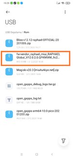

pico gapss indirdim
official sürümünü 8belirttiğim) indirdim
vendor olarak da 12.0.5.0 CN olanı indirdim yanlış mı yaptım 12.0.2.0 MI olanı mı indirmeliydim

Hocam pico iyi ve sadedir kullanabilirsiniz.
9T Pro ise MI olanı indirmeniz gerekli kurulumda hata veriyor. Eğer K20 Pro ise indirdiğiniz olur.

Uygulama deniyecem fakat vendor daha önce bunu kullanmadım olmadı çalışmadı kamera bakarmisiniz bu vendor en son sürüm mu
An itibariyle Bliss kullanıyorum. Cihaz K20 Pro ilk sayfada bulunan vendor fw alternatif olarak aşağıdaki linktende indirebilirsiniz.
Alternatif olarak nasıl anlamdım hangisi indirmem lazım global mi yoksa diğeri mi

öyle mi. pekala 12.0.2 olanı indiriyorum ama çok daha üst sürümler var o yüzden aklım karıştı. donanım yazılımı dediniz ama sürümü düşük acaba sıkıntı çıkartır mı diye merak ettim
Hocam geliştirici 12.0.1.0 veya üstü yüklenmesini öneriyor, sorun teşkil etmez.
Hocam cihazınız için en son Global sürüm
Alternatif derken farklı bir geliştiricinin ve sunucunun paylaşımlarını kastetmiştim.

12.0.2 yi indirdin maalesef keşke 3 u indierseydim umarım birşey farketmez

Pek bir şey fark etmez hocam.
