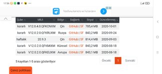

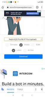

Denyecem hocam bide sizde hangi rom yüklü şu an cihazınız nedir bide güncel vendor hangi siteden indirecem
An itibariyle Bliss kullanıyorum. Cihaz K20 Pro ilk sayfada bulunan vendor fw alternatif olarak aşağıdaki linktende indirebilirsiniz.
Bunlar MIUI 12 vendor global sorun olmaz mı bunlardan hangisi indirmem gerekiyor çünkü benim yüklediğim rom Aosp Bliss rom

Bunlar MIUI 12 vendor global sorun olmaz mı bunlardan hangisi indirmem gerekiyor çünkü benim yüklediğim rom Aosp rom
Hocam yükleyeceğiniz AOSP rom OSS vendorlu ise yüklemenize gerek yok ama MIUI vendor ise cihazınız için Global güncel olanı yüklemeniz gerekiyor.
