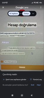

Hocam işin garip tarafı bunun öncesinde eniştem de de aynı cihaz var kilidi kaldırdım rom bile attım içine bende böyle oldu sana eseri mi böyle oluyor onu anlayamadım sadece
Evet ben hesabı tekrar ekleye bildim cihaz bul açık yaptım ama kod gelmiyor 24 saat sonra tekrar deneyin diyor

Hocam buyrun orjinali bu mi hesabima girdiğim ve mi unlock programına girdiğim 2 hesapta aynı

Burada yazılı olan 165 ile başlayıp 390 ile biten hesap sizin mi hesabınız mı hocam?
Siz mi kilit açma aracında farklı hesapla oturum açmışsınız.

evet benim hocam şuan cihazda da aynı hesap ekli hatta satın aldığım kişi çıkış yapıp tekrar ekle dedi ekledim ama mi flaştan basvuru yapamadım tekrar 24 saat sonra falan deneyin dedi
Mi Unlock tool'da farklı hesapla oturum açmışsınız ama hocam. Araçtaki hesap 038 ile bitiyor. Kilit o yüzden açılmıyor. Mi Unlock aracında da aynı hesapla oturum açın.
