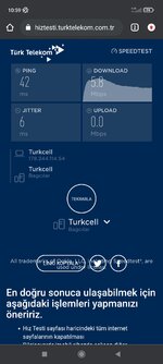

Cellular pro play diye bir uygulama var fakat ben bu uygulamayı cihazımda denedim ama band listesi yuklenmedigi icin daha derin bir araştırma içerisine girdim meğersem daha basit imiş
Şimdi ilk olarak band değiştirmek için;
1-Telefon çevirici kısmına girip *#*#3646633#*#* bunu tuşluyorsunuz.
2-Ekte görülen ekran karşımıza gelicek buradan band mode seçeneğine tıklıyoruz
3-Burdan 3G bandı 4.5G bandlari gözükmekte cihazınızda olan bandlar açıktır diğerleri kapalı.
4-Burda bandları tek tek deneyip hız testinde aldığınız hızı test edebilirsiniz en hızlı bandı seçip diğerlerini kapatırsanız tek bir band üzerinden yayın alacağı için ve yoğunluk olmadığı için daha hızlı olacaktır
