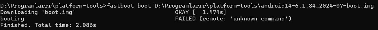

merhaba hocalarım, kernelsu sitesinden adımlara uyarak uygun img dosyasını indirdim. adb üzerinden kurarken şu problem karşıma çıkıyor sürekli.

yüklenir önce rom dosyasını indir.
bilgisayarda bir yere çıkart
Cihazda yüklü olan sürüm ile indirdiğiniz sürümün aynı olduğuna emin olunuz.
ZIP'ten çıkarılan ROM dosyalarının içinde init_boot(init_boot.img) bu dosyayı telefon hafızasına kopyalayın.
kernelnext apk.( ) yı kur ve aç yama için dosya olarak hafızadaki int_boot dosyasını göster ve oluşturulan dosyayı ( download içinde) bilgisayrının masaüstüne yapıştır. daha sonra
adb reboot bootloader
fastboot devices
fastboot flash init_boot (yamaladığınız init_boot.img dosyasını sürükleyip bırakın)
fastboot reboot
Bu işlemden sonra cihaz yeniden açılacak root işlemi tamamlanmış olur.

Çok teşekkür ederim. Sağolun. Magisk e benziyormuş. Bi soru daha sorayım. Şuan magisk ile rootlu cihazım. Banka uygulamasını aşamadım. Onun için Kernelsu yükleyeceğim. Magisk uygulamasını kaldırayım mı? Ya da nasıl yapayım? Tekrar çok teşekkür ederim.

Magisk uygulamasını kaldırın kernelsu yeterli ve istediğiniz proğrama sadece root yetkisi verin banka uygulamaları da sorun çıkarmaz.
