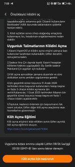

Selamün aleyküm geliştiriciden başarıya eklendi çıkıyor ama mi unlock ta şu uyarıyı veriyor yardımcı olacak varmı şimdiden teşekkürler
Bu hesapla daha öncede unlock yapmışsınız onunda sınırı var

Yemin ederim sinirimden cihazı firlaticam hocam bu nedir ya saati saatine kaç aydır takip ediyorum ya
    585,2 KB · Görüntüleme: 26
    585,7 KB · Görüntüleme: 26
