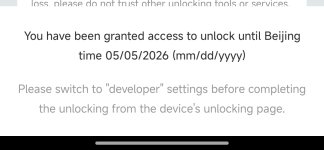

bana 1 yıl sonraya verdi ne yapmam gerek. Xiaomi 15.

merhaba bugün scripti yaptım kabul edildi 2026 kadar süre verdiğini yazıyordu ama hesap ekle dediğimde yada mi flash unlockla baglandıgımda kac saat kaldıgı gozukmuyor
1 yıl sonraya vermemiş, 1 yıllık hak vermiş yani o tarihe kadar kilit açma hakkınız var.
Hesabınızı geliştirici seçeneklerinden telefona ekleyip mı unlockdan süre alabilirsiniz
banada script üzerinden 2026 kadar süre verdi ama telefona ekledıgımde aynı hesabı süre vermiyor
