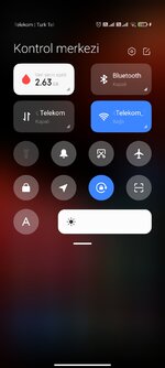

X3 nfc eu 12.09 yüklü ekran parlaklığı sonda olmasına rağmen bazen ekran parlaklığı düşüyor kendi ve fener düğmesi gördüğünüz gibi pasif hale geliyor parlaklık düzelince düğme de aktif oluyor eu 12.06 kullanırken de aynı sorun vardı ne zaman olacağı belli olmuyor bazen 2 saate bir bazen 10 dakikada bir oluyor genelde 1 dakika içinde düzeliyor neyden kaynaklanıyor bu daha önce bu sorunu yaşayan oldu mu?
Merhaba, Ekran parlakliginizi otomatik duzeyine alip birkez daha dener misiniz ?
Demedim fakat yine aynısı oluyor olduğu zaman düzelince hemen feneri açıyorum bi kaç dakika sonra fener kapanıyor ekrana uyarı geliyor cihaz aşırı ısındı fener kullanilamaz diyor ekran parlaklığıni da düşürüyor ama cihaz sıcak bile değil ki neden böyle yapıyor anlamıyorum.
Rom kaynaklı olabılır hocam yedeklemenızı alıp sıfırlamak lazım duzelıcektır
Sanmıyorum ya zaten eu 12.0.6 kullanırken de aynı problem vardı daha 1 hafta oldu 12.0.9 a geçeli sıfırdan kurdum ama 12.0.8 kullanırken yoktu bu sorun eminim

acaba sorun düzeldi mi? bazen bende bu sorunu yaşamaktayım, lakin cihaz da rom yazılım yok. Orijinal
