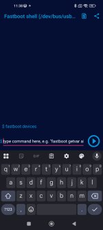

tamamdir fastboot modundami yoksa fastbootd modundami?
Fastboot Shell kısmında fastboot devices komutunu girip çıkan sayfayı paylaşır mısın hocam

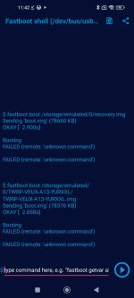

İki tane denedim biri orangefox diyeri twrp ikisinde çalışmıyor.

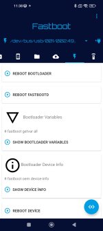

Reboot Bootloader olanı seç hocam. Hedef cihaz fastboot modunda açılması lazım
ekranda fastbootd yazandanmı bahsediyorsun? normal modda denedigimde bu hatayı aliyorum fastbootd modunda denedigimde ise fastboot flash recorevy twrp.img yaptığımda ise no such file directory hatasi aliyorum

Hocam direkt twrp.img yazarsan dosyayı bulamaz. Ya dosya yolunu öğrenip yazmalısın ya da üstteki ataç kısmına basıp dosyayı seçmelisin.
Fastboot flash recovery yazıp ataç butonuna tıklayıp dosyayı seçersen olur ama senin uygulama cihazı görmüyor gibi. Hedef cihaz ekranında fastboot yazısı var mı?

var ataca tıklayıp yapıyorum elimde android tv box var ona yükleyip deneyim mi? cunku o usb 2:0

Anlam veremedim hocam. İlk denememde olmuştu :) Diğer cihaz ne acaba?
mi 10t pro
Bu Sorunu Yaşayanlar İçin(ben çözdüm) herhangi bir aosp recovery kurun Ben Evulation X Kullanacaktım Onun Recovery sorunsuz çalıştı Ve IMEI Gitmedi. Bana Yardım Eden Herkese teşekurler.
