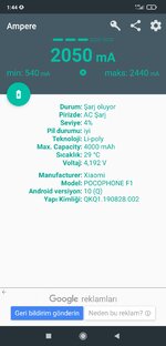

    400 KB · Görüntüleme: 17

batarya voltajı 4.2volt ancak %4 görünüyor cihaz yüzdeyi yanlış gösteriyor 2amper akımla bataryanın dolmaması zaten imkansız

Ne yapmam lazım peki hocam sorun nerde olabilir gerçekten kafayı yicem sorunu bı türlü bulamadım tertemiz yazılım kurdum ama yine ayni yazılım mı donanım mi bilmiyorum

hocam tek şansınız cihazın kapanmasını bekleyin
Kapalıyken şarja takıp %100 şarj edip şarjdan çekin
Telefonu açıp şarja takın ve ampere uygulamasında full yazısını görene kadar şarj ettikten sonra şarj bitene kadar telefonu normal kullanın.
%1 e kadar indiğinde tekrar şarja takıp ampere programında tekrar full yazana kadar şarj edin
muhtemelen o cihaz şarjı %1e insede şuan kapanmıyacaktır zaten

Şu an cihaz kapandı ve zor acdim 2 3 kere de avdi hiç sarz yok isarati verdi ekranda açılmadan ve açıldı sonrada acildigin da 9 olarak açıldı zaten kapalıyken %100 olmuyor hocam oluyo gösteriyor ama dolmuyor bı yerden sonra kalıyor

Gerçekten sorunum çok büyük sıkıntı hocam şimdi reboot system yaptım bu güç tuşuyla ses açma tuşuna basarak şu an sarz oluyor ve doluyor şu an %15 de kaldı gibi

bu şekilde doldurursan muhtemelen batarya kalibre olmayacak yine aynı şekil saçmalıycaktır. şarjı bitir telefon kapansın kendiliğinden %100 olana kadarda açma telefonu önceki mesajımdakileri adım adım yaparsan tamamen batarya kelibre olur ve doğru gösterir batarya yüzdesini

Ama sorunum şu tamm sıfırlanır kapanır ama kapalıyken 100 100 olmuyor
Ne kadar Dursun sabaha kadar da olsa dolmaz 100 100 diye düşünüyorum ama siz kapalıyken Sarzda kalsın diyosaniz bı denicem

cihazınızda root varsa eğer vereceğim linkteki şekilde deneyebilirsin
Eğer root yoksa cihaz açık iken amperede full yazısını görene kadar şarj et full yazısını gördükten sonra kapanana kadar kullanıp kapalıyken %100e kadar şarj etmeyi dene
