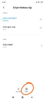

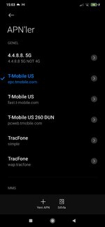

Erişim
Erişim Noktası ayarlarını sıfırlar mısınız? Ya da hiç sıfırlama yaptınız mı?
Evet sifirlamistim. YouTube gördüğüm tüm apnleri de ekleyip denedim maalesef çözüm olmadı
2 gündür internetim yok . Türkiye'de IMEI artırmıştım. Bootloader kilidi kapalı seçtim yukarıda fakat açık olduğunu yeni öğrendim. İnternet hızım 10 kb filan. 5g çekim sunuyor sim kartı satan firma . Fakat maalesef edge hızının yukarisina cikamiyorum
