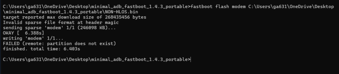

merhaba telefonu hyperios 3 flasladım bl yi açıp fakat telefon açıldığında nv data compureded hatası almaya devam ediyorum bildiğim kadarıyla sorun modem dosyasından kaynaklı ımeı atılmış hocam bide bunu öğrendim adb ile modem dosyası flaşlasam düzelir mi acil yardım ederseniz sevinirim
modem dosyasını nerden bulurum bu sürüm için
direnç ile imei atmış olmaları muhtemel

benim cihaz emerald sıkıntı olur mu acaba
bu hatayi alıyorum sebebi nedir acaba
