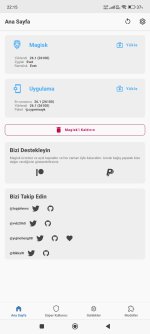

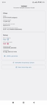

Merhabalar,
Tek bir konuda yeni veya mevcut 12 Pro Plus 5G kullanıcılarına yaşadığım tecrübeleri ve sorunları aktarmaya çalışacağım.
Öncelikle UP kodlu Hindistan çıkışlı geldi telefon. Birkaç ay resmi romla kullandım.
Geçenlerde NFC için XDA'e açtığım konuya boş yere ROM değişme o cihazda NFC modülü yok dedikleri için vazgeçmiştim Global ROM'u denemekten ama Türk bir kullanıcı Global ROM'a geçince NFC geldi yazınca ben de denemeye karar verdim.
Yanlışlıkla bootloader kilidini kapatınca süreç bir hafta uzadı (forumdan yönetici bir arkadaşın yardımıyla) ama tekrar BL açıp Global ROM'u yükledim. (Sürüm vs. SS'te mevcut) İşlem sonu hata verse de cihaz sorunsuz açıldı. Tüm donanım ve modüller hatasız sorunsuz çalıştı. NFC geri geldi.
TWRP olmaksızın root işlemi de yapabildim. Üstelik Ziraat Mobil ve Vakıf hariç temassız ödeme de çalışıyor.
Not: Akbank JUZDAN uygulaması sorunsuz temassız ödeme yapabiliyor tanımladığınız kredi kartlarıyla.

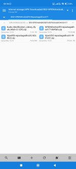

Ses için yüklediğim Viper modülleri bende işe yaramadı. Yüklediğim modül dosyalarını da ekledim SS'e.
Şu an telefondan aşırı memnunum. Tıkır tıkır çalışıyor her şey.
TEK SORUN bazen uygulamaya dokununca açılmıyor. Keza ana ekrandaki uygulama klasörleri de açılmıyor. Sanırım Titannium Backup uygulamasından dondurduğum bir Google servisi ya da uygulama sebep oldu. Daha önce yoktu çünkü. Fikri olan varsa yazarsa sevinirim.
Sorusu olan varsa özetle durum bu.
Bu arada dondulmuş uygulama listesi de ekte. Bahsettiğim sorun hangisinden kaynaklanıyor olabilir?

apk ındırp kurun viper4 modül çalışıyor​
ViPER4AndroidF:@repackagedhoch77-864fafa
