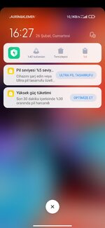

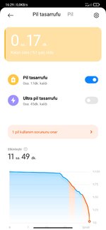

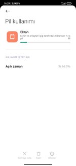

2 gün önce telefonumun şarjı su gibi çok hızlı bitmeye başladı sadece ınsatgramda gezmeme ramen 2 saat ekran açık süresi verdi yenden başlattım tekrar şarja taktım düzelmedi normalde şarj % 95 den sonra çok yavaş doluyodu kullnanlar bilir cihazımda ise çok hızlı dolmaya başladı güncelleme sonrası sıfırdan kurulum fln düzelir mi yoksa batarya bitik mi?

şöyle söyliyim daha öncesinde 64 gb lık mıuı 12.5.7 a11 lik bir rn8 pro vardı şarjı çabuk gidiyodu açıkcası ama 2 saattede bitmiyordu yani şuan 128 lik mıuı 12.0.8 android 10 rn 8 pro kullanıyorum oncekine göre daha iyi gidiyor şarjı bence sürüm düşürüp (bl kilidiaçıp yap) bir deniyin olmazsa batarya ölüdür
şöyle söyliyim daha öncesinde 64 gb lık mıuı 12.5.7 a11 lik bir rn8 pro vardı şarjı çabuk gidiyodu açıkcası ama 2 saattede bitmiyordu yani şuan 128 lik mıuı 12.0.8 android 10 rn 8 pro kullanıyorum oncekine göre daha iyi gidiyor şarjı bence sürüm düşürüp bir deniyin olmazsa batarya ölüdür
ama bunun öncesinde arama yerine *#*#6485#*#* tuşlayın good yazıyorsa bataryada bir sıkıntı yoktur bad yazıyorsa direk değiştirin
good yazmasına rağmen böyleyse dediğim işlemleri yapın çok bilgi sahibi niri değilim a11 den a10 a inerken sıkıntı çıkıyorumu bilmiyorum daha tecrübeli kişiler var forumda
