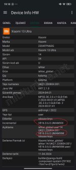

Direnç kayıtlı cihazda güncelleme yapılabilir sıfırlamada twrp üzerinden yapılması daha sağlıklı olur. Şimdi cihazınız global cihazmı çin cihazımı onu bilmem gerekiyor onun için bu uygulamayı indirip sistem bölümünün ekran görüntüsünü paylaşırmısınız

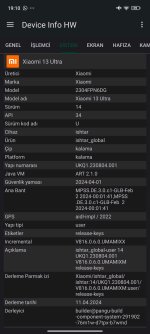

Cihazda fake rom yüklü fotoğrafta işaretlediğim alandaki sürüm numaraları uyuşmuyor bu yüzden güncelleme almıyorsunuz fake romda sim1 kayıt yapıldığı içinde güncelleyemezsiniz güncellerseniz imeiler silinir çin cihazımı değilmi kesim emin değilim olma ihtimali var telefonun arka kısmında ce logosunu kontrol edin ce logosu varsa globaldir. Eğer çin cihazı ise zaten bootloader kilidini açamazsınız sadece server üzerinden açılabilir tabi açık server varsa maliyeti çok yüksektir global cihaz ise bootloader açabilirsiniz açıp rom yüklerseniz yine imei silinme ihtimali var silinirse tekrar kayıt yaptırmanız gerekecek

Cihazda mi hesabı ile giriş yapabiliyorum ama bir detay fark ettim cihaz Çin modeliymiş 🥲 Bir dahakine alırken dikkat edeceğim
