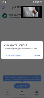

Merhaba arkadaşlar telefona frp IMEI attikdan sonra harici bir uygulamanin apk dosyasını indirdim ve bütün izinlere okey verdim tam yüklenicek sona doğru gelirken birden duruyor yüklenmiyor herhangi bir hatada yazmıyor MIUI geliştirici seçeneklerini kapattim demedim olmadi google protech kapattım başka yöntem denedim olmadı lütfen yardım edin...

Buda aynı hocam değişen bişey olmadı :(
Böyle hata verdi

Cihazınız kilitlenmiş, bootloader kilidini açıp tekrar rom yükleyiniz.

aynı sorun bendede var, imeiden sonra apk yüklenmiyor;
bootloader kilit açık
