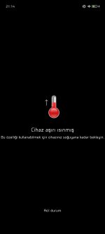

Eğer uzun süreli video görüşmesi, oyun gibi işlemciyi kullanacak işlemler yaparsanız ve telefon kılıf içindeyse ısınıp telefon bu uyarıyı veriyor ve bütün bağlantıları kesip uygulamaları kapatıp beklemeye geçiyor. Normal kullanımda ısınmıyor gayet serin çalışıyor. İş performansa geldiğinde bazen sıcaktan kapanıyor. Cpu Z den kontrol ettiğimde sıcaklığın 90 dereceye ulaştığına şahit oldum.

Cihazda herhangi bir işlem var mı peki ? Termal mod vb bir işlem yoksa bu değerler hiç normal değil güneşin altında, çöl sıcağında olabilecek şeyler bunlar. Donanımsal bir arıza olabilir.
Herhangi bir işlem yok telefonu kutudan çıkardığım gibi kullanıyorum. İşlemci çok güçlü soğutma yetersiz kalmış. Kameralar çok fazla işlemciyi kullanıyor. Uzun süreli video konuşması yaparken kapanma yaşıyorum. Onun haricinde normal kullanımda da yok. Şu sıralar havanın da çok sıcak olması bunu tetikliyor.
Çözüm olarak güç tasarrufu modunda kullanıyorum. Sıcaklık kapanma olmuyor. Sıcaklık 60 derece civarı oluyor.
