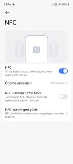

Herkese merhaba, xiaomi 14T Pro cihazım var ve ilk aldığımda NFC çalışıyordu fakat sonra telefonuma güncelleme geldi ve güncelledim sonra NFC çalışmadı ve daha sonra Android 16 güncellemesi de geldi onu da yaptım fakat yine aynı şekilde NFC açık olduğu halde çalışmıyor. Yani evde denemediğim kartlar vs kalmadı ve aynı şekilde pos cihazına da yaklaştırdım fakat okumuyor yani hiç trink sesi bile çıkartmıyor cihaz.

Çok garip hemde baya garip birşey oldu az önce, evet öncesinde sıfırlamıştım hatta NFC hizmeti vs herşeyi sıfırlamıştım ve hatta güvenli modda bile denemiştim ama hiç çalışmıyordu fakat az önce kartımı telefonun arkasında bir 5 dakika bekletince birden trink sesini duydum ve mutlu oldum yani çok garip acaba yazılımsal bir problem mi bu yoksa donanımsal mı çözemedim 🤔 neden böyle oluyor ki ??

Maalesef yine çalışmıyor 🤦🏻‍♂️ arasıra çalışıyor arasıra çalışmıyor anlamadım

merhaba hangi banka ile yapacaksan ödeme varsyaılan ayarını değiştir benmkınde ziraatt secılı çalışıyor sen hiç bir şey secmemeişşin çalışmaz öyle

Yok
kullanırken kılıfı çıkartıyor musun? kılıf olumsuz etkiliyor
Evet çıkartıyorum
Seçtim olmuyor
Cihaza donanımsal müdahale edildi mi?
Anlamadım uykuya mı geçiyor bu NFC yoksa başka bir uygulama vs NFCyi kullanmamı mı kısıtlıyor çözemedim 🤔

Vallaha bu Xiaomi hocam her şeyi beklerim yazılımsal da olabiliyor:)

Sorunu hala çözemediysen NFC alanı arka kameranın çevresinde yanlış yere okutuyor olabilirsin aynı problemi yaşadım ve tesadüfen kartımı kameranın üzerine denk getirince çalıştı
